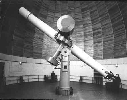

Наблюдения объектов, находящихся близ геостационарной орбиты, на 26-дюймовом рефракторе Пулковской обсерватории.
Измайлов И. С.
ГАО РАН, Россия
D=65 cм, F=10400 мм, M=19.8 “/мм
ПЗС-камера ST-6
Наименование ПЗС-матрицы – TC-241.
Число пиксел – 242 х 375.
Размер пиксел – 0.023 х 0.027 мм.
Размер поля – 8.6 х 6.5 мм.
Темновой ток – 10 e/ пиксел /сек при -30° C
